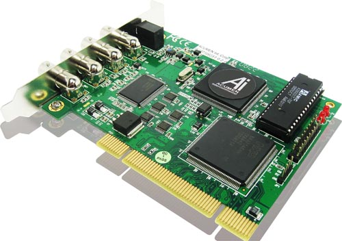

Карта видеозахвата Acumen Ai-SC045
Основные особенности Ai-SC045:
Интеллектуальное средство сжатия SMICT
В Ai-SC045 используется собственное интеллектуальное средство сжатия изображений, разработанное с целью контроля и мониторинга съемки на профессиональном уровне.
Для этого мы создали аппаратный чип сжатия DSP (ЦСП) IC. Благодаря высокому качеству записи цветных изображений с разрешением 640 × 480 пикселов и встроенным функциям «Контрактура изображения» и «Разделение переднего и заднего плана» обеспечивается возможность детекции и выделения движущегося объекта и соответствующего сжатия. В сочетании с функцией активации записи при обнаружении движения это значительно увеличивает степень сжатия для получения лучшего качества изображения и эффективного продления времени записи.
