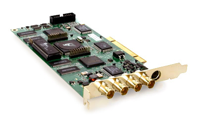

Карта видеозахвата Acumen Ai-SC187
Технические характеристики Ai-SC187
