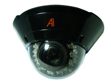

Всепогодная купольная камера Acumen Ai-DC95
Технические характеристики Ai-DC95
Значения
Стандарт видеосигнала
PAL
ПЗС-матрица
1/3" цветная Sony HQ1 CCD
Разрешение
600 ТВЛ
Размер изображения
795×596
Система сканирования
2:1 чересстрочная
Синхронизация
Встроенная
Минимальная чувствительность
0.3 лк без ИК-подсветки
Дальность ИК-подсветки
60 м, 28 ИК светодиодов 850 нм
Электронный затвор
Автоматический, до 1/100000 с
Объектив
Стандартно
2.8…12мм
Опционально
3.5…9.5 мм, 9…22 мм
Сигнал/шум
Более 48 дБ
Баланс белого
ATW с использованием технологии MCT (Multi-color Temp.)
Компенсация встречной засветки
Автоматическая
Гамма-коррекция
0.45
Уровень защиты
IP67
Рабочая температура
–55 … +50 °C
Влажность
До 100%
Питание
Стандартно
12 В DC ±10%
Опционально
12 В DC / 24 В AC ±10%
Потребляемая мощность
ИК выкл : 400 мА (макс.)
ИК вкл : 900 мА (макс.)
без ИК: 150 мА ±10% при 12 В DC
Размеры
68.3 × 138 мм
