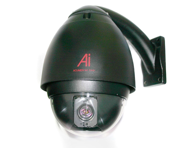

Скоростная купольная камера Acumen Ai-SD85
Основные особенности видеокамеры Ai-SD85:
  • Функция «дДень-ночь»
  • Функционирование при низких температурах.
    До 4 нагревателей
  • Скорость вращения до 300 °/сек
  • 27× оптическое приближение с автофокусом
  • 10× цифровое приближение
  • Компенсация заднего освещения: Super BLC и 48 зон BLC
  • RS-485 управление TTL/CMOS
  • Изменяемая скорость фокуса и диафрагмы
  • «Сухой» контакт для управления фокусом и диафрагмой с переменным резистором контроля скорости
  • Совместимый с Pelco контроль скорости ±12 В…±6 В
