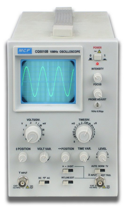

Осциллограф MCP CQ5010B
ПроизводительMCP
СерияCQ5010A/B
МодельCQ5010B
Одноканальный аналоговый осциллограф.
Основные особенности осциллографов серии CQ5010A/B:
  • Полоса пропускания 10 МГц
  • ТВ синхронизация, развертка внешним сигналом (режим X-Y)
  • Простота управления
  • Высокая чувствительность: 5 мВ/дел.
  • Низкая цена
В России приборы CQ5010B продаются под названием С1-94М.
Осциллографы CQ5010A и CQ5010B различаются только типом корпуса:
Тип CQ5010A CQ5010B
Корпус
Габариты 220 × 90 × 270 мм 130 × 190 × 280 мм
