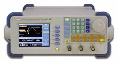

Генератор сигналов высокочастотный АКИП-3206/5
ПроизводительАКИП
СерияАКИП-3206
МодельАКИП-3206/5
В линейке ВЧ генераторов АКИП-3206 используется технология DDS (прямой цифровой синтез), что обеспечивает генерацию сигнала с низким уровнем искажения и высокой стабильностью.
Генераторы имеют дополнительный функциональный выход для выдачи разнообразных форм выходных колебаний с частотой до 2 МГц (до 32-х форм, в том числе, синус, меандр, пила и др.).
В базовой версии генераторы АКИП-3206 имеют возможность использования различных видов модуляции: АМ, ЧМ, ФМн, ЧМн, обеспечивают формирование пачек радиоимпульсов (Burst), а также функцию свипирования сигнала (ГКЧ). Опционально возможно добавление режима импульсной модуляции.
Основные особенности генераторов серии АКИП-3206:
  • Прямой цифровой синтез частоты (DDS)
  • Выход А: диапазон частот до 300 МГц
  • Разрешение по частоте 1 мкГц
  • Погрешность установки частоты ±5×10–6
  • Режимы: AM, ЧМ, ФМ, ЧМн, ФМн, свипирование (ГКЧ), опционально – ИМ
  • Пакетный режим (Burst)
  • Выход B (формы сигнала): синусоидальный, прямоугольный, пила, треугольник, импульс
  • Диапазон 100 мкГц…2 МГц
  • Интерфейс RS-232 и USB (опция GPIB)
  • ЖК-дисплей с диагональю 9 см
