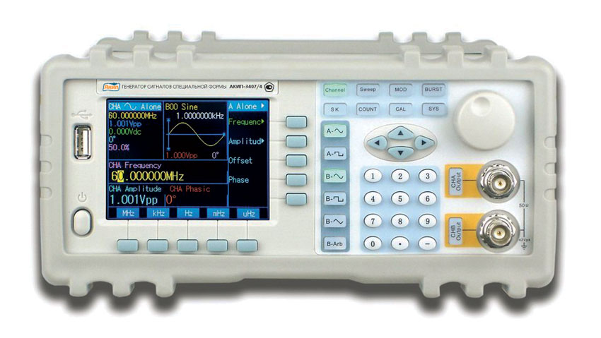

Генератор сигналов специальной формы АКИП-3407/4
| Производитель | АКИП |
| Серия | АКИП-3407 |
| Модель | АКИП-3407/4 |
Генераторы АКИП-3407 современные приборы, с удобным интерфейсом и улучшенными характеристиками, позиционируются в качестве замены младших моделей генераторов АКИП ГСС (ГСС-05, ГСС-10, ГСС-20, ГСС-40).
