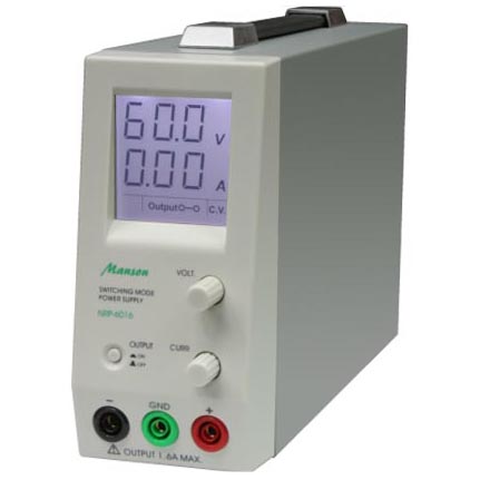

Основные особенности источников питания серии NRP:
Кремний
Россия и страны СНГ
NRP-6016по запросу
  • Автоматическое переключение между режимами стабилизации тока и стабилизации напряжения
  • ЖК индикатор с подсветкой, индикацией единиц измерения и режимов работы
  • 4-разрядные вольтметр и амперметр
  • Используются проволочные потенциометры для регулировки тока и напряжения
  • Регулировка тока и напряжения
  • Компактный узкий корпус
  • Складная ручка
  • Кнопка выключения питания на передней панели
  • Охлаждение естественной конвекцией
  • Следящая защита от перенапряжения, короткого замыкания, перегрузки и перегрева
  • Высокое качество стабилизации и низкий уровень пульсаций и шумов
  • Соответствие требованиям стандартов CE

Технические характеристики источников питания серии NRP
Значения
NRP-2050
NRP-3630
NRP-6016
Входное напряжение (выбирается перемычкой)
90 …130 / 180 … 260 В AC, 50 Гц
Входной ток при максимальной нагрузке
и напряжении питания 230 В
0.83 А
Диапазон регулировки выходного напряжения
1.0 …20 В
1.0 … 36 В
1.0 … 60 В
Диапазон регулировки выходного тока
0 … 5 А
0 … 3 А
0 … 1.6 А
Стабилизация
напряжения
Нестабильность при изменении тока
нагрузки в диапазоне 10%...100%
70 мВ
50 мВ
50 мВ
напряжения питания от 180 до 264 В
20 мВ
Пульсации и шум (с.к.з.)
5 мВ
Пульсации и шум (пик-пик)
30 мВ
30 мВ
50 мВ
Стабилизация
тока
20 мА
20 мА
20 мА
Частота преобразования
80 кГц … 120 кГц
Коэффициент мощности
0.68
КПД при максимальной нагрузке
84%
85%
85%
Тип потенциометров регулировки
тока и напряжения
Проволочный
Дисплеи вольтметра и амперметра
3 разряда
Погрешность установки напряжения
±1% +5 е.м.р.
(V ≤ 5 В)
±1% +5 е.м.р.
(V ≤ 10 В)
±1% +5 е.м.р.
(V ≤ 20 В)
±1% +3 е.м.р.
(V > 5 В)
±1% +3 е.м.р.
(V > 10 В)
±1% +3 е.м.р.
(V > 20 В)
Погрешность установки тока
±1% +5 е.м.р.
(I ≤ 2 А)
±1% +5 е.м.р.
(I ≤ 1 А)
±1% +5 е.м.р.
(I ≤ 0.5 А)
±1% +3 е.м.р.
(I > 2 А)
±1% +3 е.м.р.
(I > 1 А)
±1% +3 е.м.р.
(I > 0.5 А)
Индикация
CC, CV, Amp, Volt, Output ON-OFF
Защита
От короткого замыкания, перегрузки,
перегрева, перенапряжения
Охлаждение
Естественной конвекцией
Габариты 70 × 150 × 250 мм
Вес 2 кг
