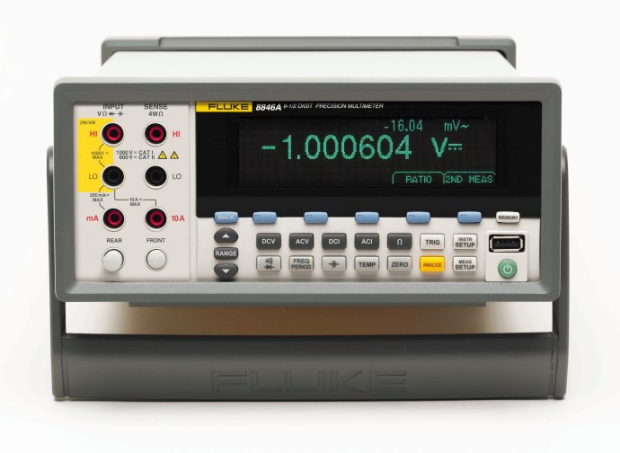

8846A
  • Разрешение 6.5 разрядов
  • Основная погрешность при измерении постоянного напряжения до 0.0024 %
  • Двойной дисплей
  • Диапазон измерения тока от 100 мкА до 10 А с разрешением до 100 пА
  • Широкий диапазон измерения сопротивления от 10 Ом до 1 ГОм с разрешением до 10 мкОм
  • Измерение сопротивлений по схеме 2×4 с помощью 4 проводов
  • Обе модели позволяют измерять частоту и период
  • Модель 8846A измеряет емкость и температуру
  • USB-порт для подключения запоминающего устройства (модель 8846A)
  • Режимы эмуляции Fluke 45 и Agilent 34401A
  • Графический дисплей
  • Безбумажный регистратор Trendplot™, режимы статистики и гистограммы
  • Соответствие категориям CAT III 1000 В, CAT II 600 В
Прецизионный мультиметр Fluke 8846A
