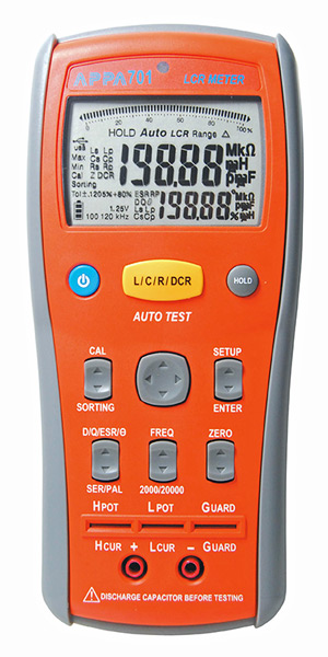

МодельAPPA 701
В измерителях серии 700 реализована инновационная технология автоматического выбора режима измерений между L / C / R с одновременной индикацией параметра Q/D, в зависимости от типа подключаемого компонента.
Основные особенности измерителей RLC серии 700:
  • Базовая погрешность ±0.2%
  • Измерение параметров L, C, R (DCR), Q, D, (θ – APPA 703)
  • Частота тест-сигнала 100 Гц, 120 Гц, 1 кГц , 10 кГц, 100 кГц (только APPA 703)
  • Скорость измерений 5 изм./с
  • Режим MAX/MIN
  • Последовательный / параллельный режим измерений
  • Режим сортировки для контроля качества, ведение статистики
  • Питание 1.5 В × 4, тип AA или сеть ~220В / 50Гц через адаптер
  • Габаритные размеры 95 × 200 × 51.2 мм
  • Масса 600 г
  • Ударопрочное пыле-влагозащищенное исполнение
Дополнительную информацию по измерителям серии 700 можно найти здесь.
