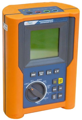

Анализатор качества электроэнергии АКИП МЭТ-5080
ПроизводительАКИП
СерияПКК-57/МЭТ-5080
МодельМЭТ-5080
Основные особенности приборов серии ПКК-57/МЭТ-5080:
Анализатор качества электроэнергии(8 режимов , память 999 изм.: целостность цепи, изоляция, УЗО, петля (Ф-Ф, Ф-Н, Ф-З) и ток КЗ, заземление, проводимость...
Контест
МЭТ-5080
364 829 ₽
ПРИНЦИП
МЭТ-5080 анализатор качества электроэнергии (4MF0RA9EV)
АКИП
  • Проведение измерений в 3-х фазных (только ПКК-57) и 1 фазных энергосетях
  • Проверка целостности и измерение сопротивления защитных проводников заземления и зануления (200 мА; >10 А (только ПКК-57))
  • Компенсация сопротивления измерительных проводов
  • Измерение тока и напряжения (RMS), частоты, мощности (активной, реактивной, полной) и коэффициента мощности
  • Измерение энергии (активной и реактивной)
  • Измерение параметров УЗО (АС, А - общего и селективного типа)
  • Измерение полного R цепи «Ф-Ф», «Ф-Н», «Ф-З» и вычисление ожидаемого тока КЗ
  • Измерение сопротивления изоляции, заземления, проводимости грунта
  • Определение правильности подключения и порядка чередования фаз
  • Регистрация импульсов перенапряжения (от 10 мс), провалов напряжения, отклонения частоты, кратковременного перенапряжения
  • Определение несинусоидальности формы напряжения и тока, измерение гармонических составляющих (до 49-й гармоники)
  • Интервалы регистрации: 5, 10, 30 с, 1, 2, 5, 10, 15, 30, 60 мин.
  • Измерение тока утечки, температуры и влажности, освещенности (опционально)
  • Графический ЖК-дисплей с подсветкой
  • Батарейное питание (+ сетевой адаптер для режима анализатора и дополнительных функций)
  • Внутренняя память 2 Мб, интерфейс RS-232 с оптической развязкой
