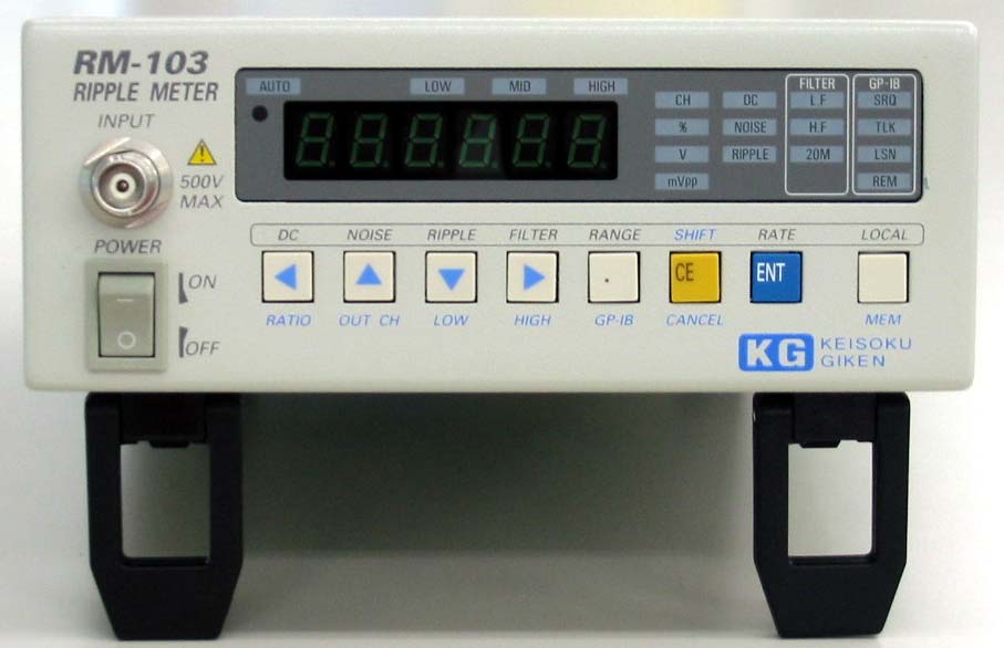

Измеритель пульсаций источников питания Keisoku RM-103
Основные особенности измерителя пульсаций RM-103:

  • Независимое измерение постоянного напряжения, ВЧ напряжения, пульсаций и шумов источников питания
  • Полоса пропускания для ВЧ напряжений до 100 МГц
  • Погрешность по постоянному напряжению ±0.025%
  • Погрешность по ВЧ напряжению ± 3% до 10 МГц
  • Цифровой дисплей 4.5 разаряда
  • Встроенные фильтры НЧ и ВЧ
  • Переключаемое входное сопротивление 1 МОм/ 50 Ом
  • Интерфейс КОП

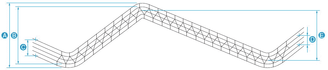

A
Пульсации и Шум (НЧ+ВЧ, ШУМ)
B
Пульсации (НЧ+ВЧ, ПУЛЬСАЦИИ)
C
Шум (ВЧ, ШУМ)
D
Пульсации (ВЧ, ПУЛЬСАЦИИ)
E
Пульсации AC (НЧ, ПУЛЬСАЦИИ)
Технические характеристики RM-103
Измерение постоянного напряжения
Диапазоны
±6.0000 В
±60.000 В
±500.00 В
Разрешение
0.1 мВ
1.0·мВ
10.0 мВ
Погрешность
±0.025% ед.сч.
±0.025% от полн. шкалы
Максимально допустимое входное напряжение
±500 В
Время измерения
Быстрый режим
< 90 мс
Медленный режим
< 250 мс
Измерение пульсаций и шумов
Диапазоны
300.0 мВ п-п
3000 мВ п-п
Разрешение
0.1 мВ
1.0 мВ
Погрешность
±2% ед.сч. ±1% от полн. шкалы
Номинальная полоса
100 МГц
Полоса НЧ
50 Гц … 2 кГц
Полоса ВЧ
2 кГц …
Рабочая полоса частот
50 Гц … 100 МГц
Полосовой фильтр
20 МГц
Коэффициент пульсации
0.0% … 50% (разрешение 0.5%)
Время измерения
~170 мс (тип.)
Допустимое входное напряжение
4 В п-п
Вход
Импеданс
Постоянный ток
1 МОм
ВЧ
50 Ом
Входные кабели
Сигнальный кабель RG-58 50 Ом /
дифференциальный пробник DP-100
Интерфейсы
GPIB
В соответствии с IEEE488-1987
Выход ГОДЕН/НЕГОДЕН
Опторазвязка, разъем 14 выв.
Вход запуска
Входной разъем
Разъем BNC
Прочие функции
Автоматический выбор Пульсации/Шум
Общие характеристики
Питание
90…264 В AC (50 Гц/60 Гц)
Потребляемая мощность
20 В·А
Вес
~1.7 кг
Габариты
180 × 85 × 300 мм
RM103, RM 103
На английском языке: Ripple Noise Meter Keisoku RM-103
