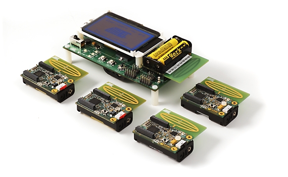

В состав набора входит пять модулей на базе ZigBee трансивера AT86RF230 и микроконтроллера ATmega1281V (платы RCB) и плата с дисплеем на базе микроконтроллера ATmega128L.
Плата дисплея предназначена для конфигурирования и мониторинга сетевых устройств (RCB) для этого на плате имеется специализированный разъем для подключения модулей. На плате также имеются отдельные разъемы JTAG для платы дисплея и подключаемого модуля, также имеются разъемы внутрисхемного программирования.
Пять модулей идентичны и каждый содержит трансивер, микроконтроллер, держатель элементов питания, печатную антенну. Микроконтроллер модуля содержит программное приложение необходимое для демонстрации возможностей.
Отличительные особенности демонстрационного набора:
  • пять RF модулей на базе ZigBee трансивера AT86RF230:
    • рабочий диапазон 2.4 ГГц
    • интерфейс SPI;
    • максимальная скорость передачи 250 Кбит/с;
    • установлен микроконтроллер ATmega1281V с предустановленным ПО для демонстрации;
    • печатная антенна;
    • светодиоды состояния, выключатель питания;
    • держатель батареи на каждом модуле;
    • коннекторы для подключения к дисплейной плате;
  • плата на базе микроконтроллера ATmega128L с дисплеем для конфигурирования и мониторинга сети;
    • микроконтроллер с установленным ПО для демонстрации;
    • установлены коннекторы для подключения RCB модулей;
    • установлены коннекторы интерфейса JTAG и внутрисхемного программирования, отдельные для дисплейной платы и подключаемого модуля;
    • светодиоды состояния, кнопки для управления и конфигурирования;
  • возможность конфигурирования и реконфигурирования сети по беспроводному интерфейсу при помощи PAN координатора (дисплейная плата);
  • простой интерфейс приложения.
