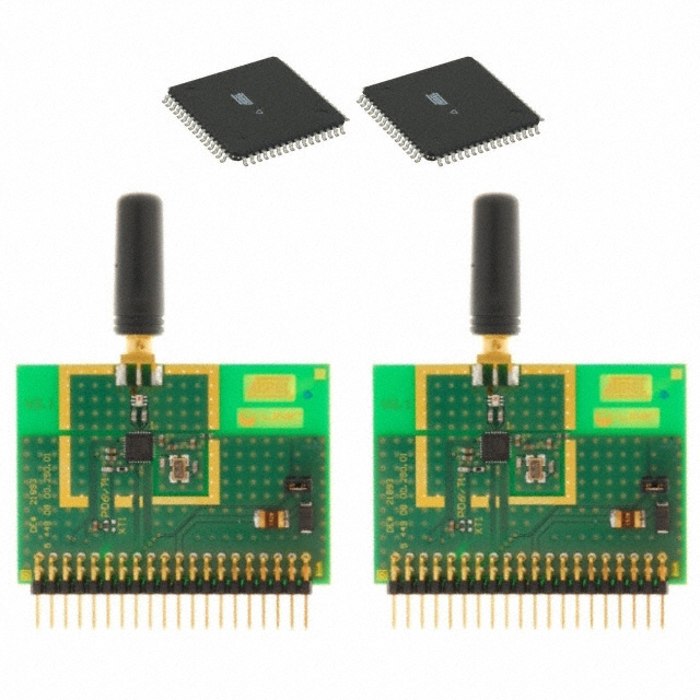

Набор включает две платы на базе трансивера AT86RF230 диапазона 2.4 ГГц, который специально разработан для ZigBee приложений. На плате установлен коннектор для подключения антенны, имеется схемы фильтрации и питания, симметрирующий трансформатор.
Для разработки и отладки беспроводных приложений с использованием данного набора пользователю необходима отладочная плата ATSTK500 и модуль расширения ATSTK501 для каждого ZigBee модуля ATAVRRZ502. К модулю расширения ATSTK501 подключается ZigBee модуль и устанавливается микроконтроллер AVR ATmega1281V (поставляется в составе набора). Плата расширения подключается к отладочной плате ATSTK500.
Набор также включает в себя программные библиотеки протокола ZigBee, примеры реализации одноранговой беспроводной сети.

Отличительные особенности:
  • две платы с установленным трансивером AT86RF230:
    • рабочий диапазон 2.4 ГГц
    • интерфейс SPI;
    • шесть источников прерываний;
    • максимальная скорость передачи 250 Кбит/с;
    • низкое энергопотребление;
    • диапазон питающего напряжения 1.8 В – 3.6 В;
    • схема питания и фильтрации;
    • установлен симметрирующий трансформатор;
  • плата подключается к плате расширения ATSTK501;
  • питание подается от отладочной платы;
  • программные библиотеки IEEE 802.15.4 MAC и программное обеспечение для микроконтроллера для организации беспроводной сети;
