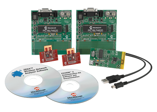

В комплекте поставляется стек протоколов ZigBee и две отладочные платы с дочерними модулями на каждой. Для внутрисхемной отладки предусмотрено использование эмулятора MPLAB ICD 2 производства Microchip или аналогичных, что позволяет вносить изменения и отлаживать программу на базовом микроконтроллере типа PIC18.
Отличительные особенности:
  • программная поддержка стеком ZigBee RFD (неполнофункциональное устройство), FFD (полнофункциональное устройство) и координаторов;
  • установленный микроконтроллер PIC18LF4620 с технологией nanoWatt, 64Кб Flash памяти программ и набором необходимой периферии;
  • гибкость системы за счет вынесения RF-передатчика и антенного интерфейса на дочернюю плату;
  • поддержка частотного диапазона 2.4 ГГц;
  • программирование и отладка через ICSP MPLAB ICD 2;
  • интерфейс RS-232;
  • стабилизатор питания 9 В/3.3 В на плате;
  • датчик температуры Microchip TC77;
  • кнопки и светодиоды для приложений пользователя.

Комплектация:
  1. две платы PICDEM Z с дочерними модулями RF-передатчиков;
  2. USB ZigBee анализатор фирмы ZENA - DM183023;
  3. исходные коды стека протоколов ZigBee и среда разработки MPLAB IDE;
  4. руководство пользователя.
