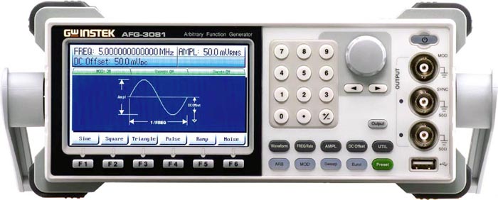

Генератор сигналов произвольной формы Good Will AFG-3081
ПроизводительGood Will
СерияAFG-3xxx
МодельAFG-3081
Основные особенности генераторов серии AFG-3xxx:
  • Диапазон частот 50 МГц (3051), 80 МГц (3081)
  • Прямой цифровой синтез, разрешение по частоте 1 мкГц,
  • Полнофункциональный генератор сигналов произвольной формы:
    • Частота дискретизации 200 МГц
    • Память для формирования сигнала 1 М точек
    • Разрешение по амплитуде 16 бит
    • Режим формирования сигнала произвольной формы (ARB)
  • Поддержка функции DWR – реконструкции сигнала по отсчетам
  • Диапазон амплитуд 10 В п-п на нагрузке 50 Ом
  • Режимы модуляции АМ, ФМ, ШИМ, ЧМн, ГКЧ
  • Программное обеспечение для формирования сигналов произвольной формы
  • Интерфейсы USB, RS-232, GPIB
Технические характеристики генераторов серии AFG-3xxx
Значения
AFG-3051
AFG-3081
Формы сигнала
Синусоидальный, прямоугольный, треугольник, пила,
импульс, шум, Sin(x)/x, экспонента (нараст./убыв.)
Частотные
характеристики
Синус, меандр
50 МГц
80 МГц
Треугольник, пила
1 МГц
Диапазон амплитуд
10 мВ п-п … 10 В п-п (на нагрузке  50 Ом)
20 мВ п-п … 20 В п-п (на холостом ходу)
Погрешность
±1%  от установл.ампл.
+ 1 мВ п-п
(на частоте 1 кГц, >10 мВ п-п)
Сигналы
произвольной
формы
Функция ARB
(формирования сигнала
произвольной формы)
Встроена
200 МГц
Частота повторения
100 МГц
Длина памяти
1 М точек
Разрешение по смплитуде
16 бит
Объем памяти
10 ячеек
Интерфейсы
USB, RS-232, GPIB
Дисплей
Цветной TFT, разрешение 480 × 272, диагональ 4.3"
Габаритные размеры
107 × 266 × 293 мм
