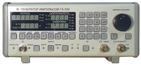

Широкодиапазонный высокоточный генератор прямоугольных импульсов с блоком усиления до 100 В предназначен для исследования, настройки и испытания систем, используемых в радиоэлектронике, связи, радиолокации, приборостроении, а так же в поверочных и ремонтных органах.
Генератор импульсов Г5-100
ПриСТ
Россия и страны СНГ
Г5-100по запросу
Генератор обеспечивает ручное и автоматизированное (USB2.0) управление режимами работ. Разработан в конструктиве “Надел-85”, предназначен для работы в жестких условиях эксплуатации.
Режим запуска внутренний, внешний, однократный.

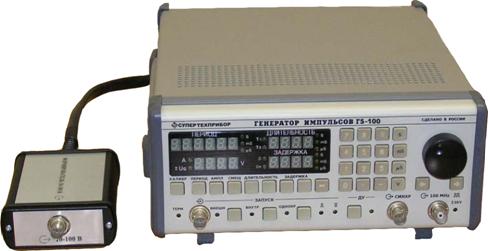

Генератор состоит из двух блоков: собственно генератор, выносной блок усиления.
