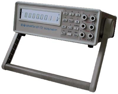

Предназначен для измерения постоянного напряжения, среднеквадратического значения переменного напряжения, силы постоянного тока, силы среднеквадратического значения переменного тока, электрического сопротивления постоянному току. Вольтметр обеспечивает хранение до 500 результатов измерений во внутреннем ОЗУ, математическую обработку результатов измерений (10 программ), содержат цифровой фильтр.
Основные особенности вольтметра В7-72:
  • Хранение до 500 результатов измерений во внутреннем ОЗУ
  • Интерфейсы IEEЕ-488 и RS-232С
  • ЖКИ индикатор с подсветкой
  • Цифровой фильтр
  • Математическая обработка по десяти программам

Технические характеристики В7-72
Значения
Напряжение
постоянного тока
Диапазон измерений
2 мкВ … 1000 В
Погрешность измерений
± (0.003 … 0.004)%
Напряжение
переменного тока
Диапазон измерений
1 мВ … 700 В
± (0.1 … 8)%
Диапазон частот
10 Гц … 1 МГц
Постоянный ток
Диапазон измерений
200 мкА … 2 А
± ( 0.025 … 0.03)%
Переменный ток
Диапазон измерений
10 мА … 2 А
± (0.15 … 0.4)%
Диапазон частот
20 Гц … 5 кГц
Сопротивление
Диапазон измерений
1 Ом … 2 ГОм
± (0.0085 … 0.035)%
Дополнительные функции, реализуемые
с помощью математической обработки
Математическая обработка до 10 программ,
в том числе
  • тестирование диодов,
  • измерение температуры,
  • измерение мощности,
  • допусковый контроль,
  • поиск экстремумов,
  • усреднение результатов измерений
    (цифровая фильтрация),
  • измерение в дБ,
  • накопление и просмотр массива данных,
  • разовый запуск
Дополнительные особенности
Цифровой фильтр, хранение до 500 результатов
Общие
характеристики
Выбор поддиапазона
Автоматический, ручной
Тип индикатора
Жидкокристаллический индикатор с подсветкой
Формат индикации
5.5 и 6.5 разряда
Интерфейс
IEEE 488 и RS232C
Питание
(230 ±23) В, частота (50 ±5) Гц
Потребляемая мощность
12 В·А
Габаритные размеры
80 × 220 × 300 мм
Масса
3.2 кг
