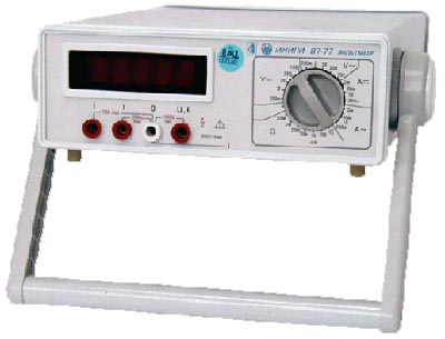

Вольтметр универсальный МНИПИ В7-77
Вольтметр В7-77 (вольтметр универсальный) имеет оптимальное соотношение цена/качество, содержит полный набор функций вольтметра среднего класса и предназначен для измерения постоянного и переменного напряжения и тока (измерение тока до 10 А), сопротивления постоянному току, а также для тестирования полупроводниковых элементов и проверки электрических цепей на короткое замыкание.
Универсальный вольтметр В7-77 - надежный помощник для измерения электрических параметров. Он способен измерять напряжение до 1000 В, ток от 0,1 мкА...

Вольтметр может быть использован при наладке, контроле, ремонте измерительных приборов и систем различного назначения.
Основные особенности вольтметра В7-77:
  • Оптимальное соотношение цена/качество
  • Цифровой СИД индикатор
  • Полный набор функций вольтметра среднего класса
  • Измерение токов до 10 А
Технические характеристики В7-77
Значения
Напряжение постоянного тока
Диапазон измерений
10 мкВ … 1000 В
Погрешность измерений
± (0.05% + 4 е.м.р.)
Напряжение переменного тока
Диапазон измерений
1 мВ … 750 В
± (0.5% + 4 е.м.р.)
Диапазон частот
20 Гц … 100 кГц
Постоянный ток
Диапазон измерений
0.1 мкА … 10 А
± ( 0.25% + 4 е.м.р.)
Переменный ток
Диапазон измерений
1 мкА … 10 А
± ( 1% + 2 е.
м.р.)
Диапазон частот
(40 … 1000) Гц
Сопротивление
Диапазон измерений
0.01 Ом … 20 МОм
± (0.2% + 4 е. м.р.)
Общие характеристики
Выбор поддиапазона
Ручной
Тип индикатора
Цифровой светодиодный индикатор
Формат индикации
3.5 и 4.5 разряда
Питание
(220 ±20) В, частота (50 ±0.5) Гц
Потребляемая мощность
10 В·А
Габаритные размеры
80 × 220 × 300 мм
Масса
2.2 кг
Условия эксплуатации
Рабочая температура
5 … 40 °С
Влажность
80% при 25 °С
