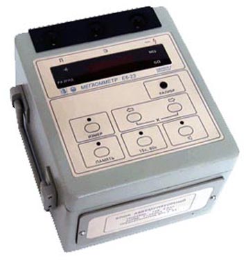

Мегаомметр МНИПИ Е6-23
Мегаомметр Е6-23 предназначен для измерения сопротивления изоляции электрических цепей, не находящихся под напряжением, в диапазоне от 10 кОм до 100 ГОм.
Мегаомметр 10 кОм-100 ГОм, 2500 В, цифровой

Мегаомметр может быть использован при производстве, эксплуатации, ремонте и метрологической аттестации электроэнергетического и радиоэлектронного оборудования, а также при производстве кабельной продукции, изоляционных материалов, радиоэлектронных элементов и др.
