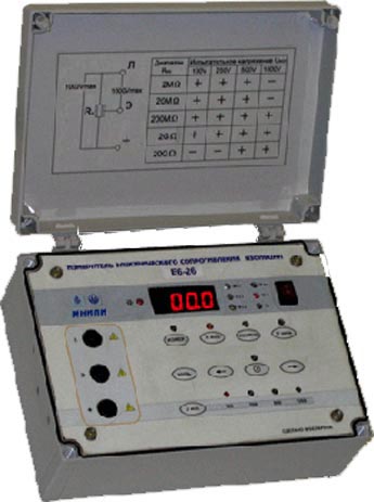

Мегаомметры серии Е6-26 предназначены для измерения электрического сопротивления изоляции объектов, не находящихся под напряжением, постоянного напряжения, среднеквадратичного значения переменного напряжения, электрического сопротивления замкнутых цепей.

Приборы могут быть использованы при производстве, эксплуатации, ремонте и метрологической аттестации электроэнергетического и радиоэлектронного оборудования, а также при производстве кабельной продукции, изоляционных материалов, радиоэлектронных элементов и др.

Технические характеристики мегаомметров серии Е6-26
Значения
Диапазон измерения сопротивления
2, 20, 200 МОм; 2, 20 ГОм
Погрешность измерения
1.5 % на диапазонах 2 и 20 МОм,
2.5% на остальных диапазонах
Испытательное напряжение
100, 250, 500, 1000 В
Диапазон измерения диэлектрической абсорбции
1 … 5
Диапазон измерения постоянного напряжения
100, 1000 В
Диапазон измерения сопротивления цепи
2, 20, 200 Ом, 2, 20, 200 кОм
Общие характеристики
Напряжение питания
230 В, 50 Гц
Потребляемая мощность
25 В·А
Габаритные размеры
262 × 192 × 120 мм
Масса
2.5 кг
Условия эксплуатации
Рабочая температура
–20 …  50 °С
Атмосферное давление
84 … 106.7 кПа
Влажность
90% при 25 °С
