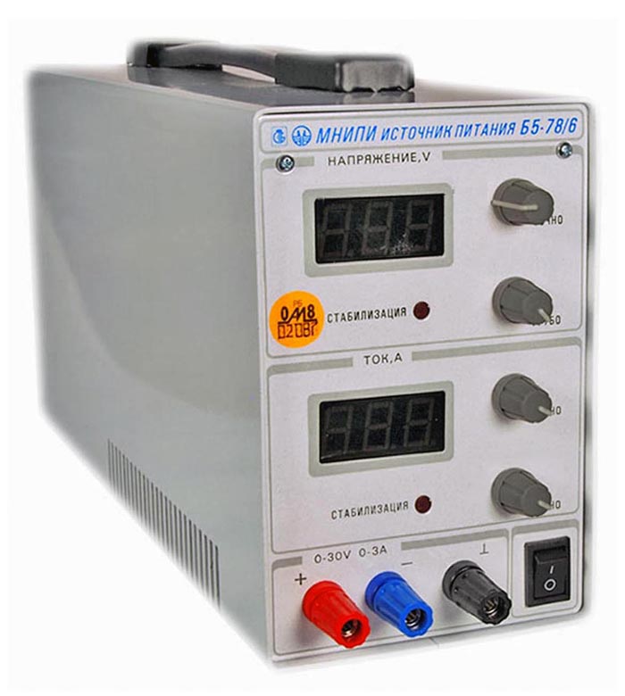

Источники питания предназначены для использования при разработке, производстве и настройке радиоэлектронной аппаратуры.
Источник питания Б5-78/6
ПриСТ
Россия и страны СНГ
Б5-78/6
МНИПИ
Изделия так же могут быть использованы для питания бытовой радиоаппаратуры, демонстрационных приборов, проведения опытов по химии, физике, электротехнике, в лабораторных исследованиях, зарядки аккумуляторов.
Основные особенности источников питания серии Б5-78:
  • Трехразрядные цифровые индикаторы
  • Грубая и точная установка тока и напряжения
  • Индикация режима ограничения выходного тока или напряжения
Источник питания МНИПИ Б5-78/6
