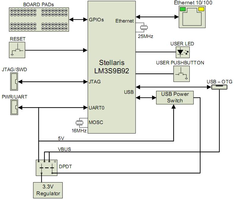

Блок-схема оценочной платы
Блок-схема оценочной платы EKT-LM3S9B92
