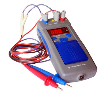

Включенный мегаомметр постоянно находится в режиме измерения напряжения.
ПриСТ
Россия и страны СНГ
Е6-24/1
Радио-Сервис
39 114 ₽
При наличии в измеряемой цепи напряжения прибор отображает его величину. Измерение сопротивления производится простым нажатием кнопки и не требует переключения режимов.
При измерении сопротивления более 1 минуты прибор автоматически рассчитывает коэффициент абсорбции и сохраняет его в памяти. В памяти мегаомметра так же сохраняются результат последнего замера и сопротивление изоляции за 15 и 60 секунд. Все эти параметры можно последовательно вывести на дисплей.
Мегаомметр оснащен системой защиты от подключения к необесточенной сети или внезапной подачи напряжения во время измерений.
Модель Е6-24 позволяет выбрать одно из трех, а модель Е6-24/1 – одно из четырех испытательных напряжений. Текущее значение испытательного напряжения отображается светодиодным индикатором на лицевой панели.
Обе модели мегаомметра обладают высокой устойчивостью к помехам в измеряемой цепи, наведенным токами промышленной частоты.
Питание прибора осуществляется как от аккумуляторной батареи, так и от сети переменного тока через адаптер, служащий для зарядки аккумулятора. Мегаомметр оборудован системой контроля над состоянием аккумулятора. Встроенный стабилизатор обеспечивает защиту аккумулятора от перезарядки. Также прибор автоматически переходит в энергосберегающий режим через 2.5 минуты после окончания измерений.
В комплект мегаомметра поставки входят измерительные провода до 2.5 кВ, стандартные зарядное устройство и аккумулятор.
