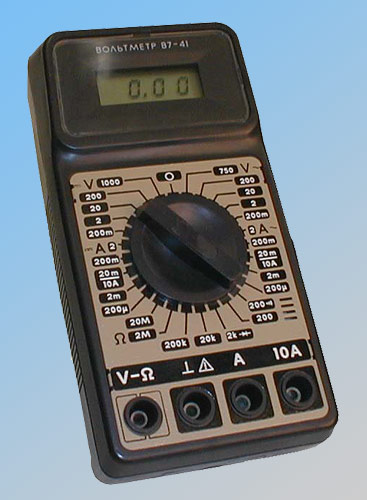

Вольтметр универсальный цифровой Импульс В7-41
Предназначен для измерения напряжения и силы постоянного и переменного тока, а также сопротивления постоянному току.
0,1 мВ - 1000 В, 0,1 мкА - 10 А, 100 мОм - 20 Мом

Основные особенности вольтметра В7-41:
  • Высокая точность при малых габаритах и небольшом весе
  • Широкий диапазон частот измеряемых напряжений и сил переменного тока
  • Звуковая индикация перегрузки и "прозвонка" электрических цепей
  • Автоматическая индикация полярности, перегрузки и напряжения разряда батареи
  • Возможность работы от батареи и от сети переменного тока
  • Значительный межкалибровочный интервал
  • Простота эксплуатации
Технические характеристики В7-41
Основные параметры
Измеряемые величины
Диапазон
Разрешающая
способность
Частота
Точность
Входной
импеданс
Время
измерения
Напряжение
постоянного тока
200 мВ
0.1 мВ
± (0.1%+2 ед.)
10 МОм
< 1 с
2 В
1 мВ
20 В
10 мВ
200 В
100 мВ
1000 В
1 В
Напряжение
переменного тока
(измерение
средневыпрямленного
значения, индикация
среднеквадратического)
200 мВ
0.1 мВ
20…40 Гц
± (1.75%+5 ед.)
1 МОм
<100 пФ
< 3 с
2 В
1 мВ
40 Гц…5 кГц
± (0.6%+4 ед.)
20 В
10 мВ
5…20 кГц
± (1.25%+5 ед.)
200 В
100 мВ
20…100 кГц
± (3.75%+5 ед.) для U>200 В
750 В
1 В
± (3.75%+10 ед.) для U<200 В
Сила постоянного тока
200 мкА
0.1 мкА
± (0.3%+2 ед.)
< 1 с
2 мА
1 мкА
20 мА
10 мкА
200 мА
100 мкА
2 А
1 мА
10 А
10 мА
± (0.9%+2 ед.)
Сила переменного тока
(измерение
средневыпрямленного
значения, индикация
среднеквадратичного)
200 мкА
0.1 мкА
20…40 Гц
± (1.75%+5 ед.)
< 3 с
2 мА
1 мкА
± (2.25%+5 ед.) для I>2 А
20 мА
10 мкА
40 Гц…1 кГц
± (0.8%+4 ед.)
200 мА
100 мкА
± (1.3%+4 ед.) для I>2 А
2 А
1 мА
1…5 кГц
± (0.8%+4 ед.) для I<2 А
10 А
10 мА
5…10 кГц
± (1.75%+5 ед.) для I<200 мА
Сопротивление
постоянному току
200 Ом
0.1 Ом
± (0.25%+3 ед.)
< 3 с
2 кОм
1 Ом
± (0.1%+2 ед.)
20 кОм
10 Ом
200 кОм
100 Ом
2 МОм
1 кОм
20 МОм
10 кОм
± (0.8%+4 ед.)
< 10 с
Эксплуатационные характеристики
Индикация
Жидкокристаллическая панель, максимальное показание 1999
Рабочий диапазон температур
0 … 40 °С
Влажность
< 80% при 25°С
Питание
Одна батарея 9 В, «Крона ВЦ 9 В» или сеть (220 ±22) В частотой 50 или 60 Гц
Габаритные размеры
92 × 52 × 181 мм
Вес
0.5 кг
