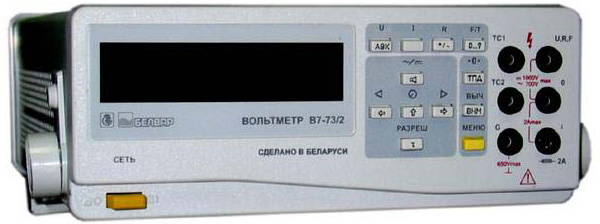

Цифровой универсальный вольтметр В7-73 заменяет широко известные вольтметры В7-53/1 и В7-65 и отличается от них новым дизайном и применением современной элементной базы, позволяющей улучшить метрологические характеристики и надежность.
Вольтметр В7-73/2 - это многофункциональный прибор для измерения электрических параметров, который объединяет в себе функции вольтметра, амперметра, омметра, тестера диодов, измерителя...

Этот прибор не только измеряет напряжение, силу тока, сопротивление, проверяет электропроводность и осуществляет тестирование диодов, но также может измерять частоту, период, температуру и мощность. Используемый 5½ разрядный ЖК-дисплей с подсветкой обеспечивает проведение измерений в условиях с низкой освещенностью и с разрешающей способностью, далеко превосходящей возможности обычных измерительных приборов. В зависимости от необходимой точности и быстродействия проводимых измерений, прибор может работать в режиме индикации 4½ или 5½ разрядов.
Дополнительные программные возможности:
  • калибровка, измерение температуры по результатам измерения сопротивления термопреобразователя;
  • измерение относительных уровней в децибелах;
  • измерение мощности;
  • тестовый контроль вольтметра;
  • измерение тока с внешним шунтом;
  • определение среднего значения из заданного количества измерений;
  • определение экстремальных значений измеряемых величин;
  • допусковый контроль;
  • создание массива измеряемых величин.
