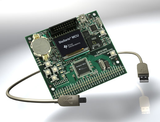

Оценочный набор Texas Instruments EKT-LM3S1968
EKT-LM3S1968 – оценочный набор Stellaris LM3S1968 представляет компактную платформу на основе ARM-микроконтроллеров Stellaris Cortex-M3 для разработки приложений с использованием OLED.
Отладочная плата содержит в себе внутрисхемный интерфейс ICDI для аппаратной отладки не только для встроенного контроллера, но и для других плат с этим ядром. Набор содержит все необходимые кабели, документацию и примеры программ, которые помогут при разработке и запуске приложений на основе МК Stellaris.
В состав набора входят инструменты разработки и отладки ПО компании Code Red Technologies.
Отличительные особенности:
  • установленный микроконтроллеры Stellaris LM3S1968:
    • ядро ARM Cortex-M3, рабочая частота до 50 МГц;
    • модуль аппаратного деления и умножения;
    • контроллер вложенных векторных прерываний;
    • 42 канала прерываний с 8 уровнями приоритета;
    • 256 КБайт Flash память, 64 КБайт SRAM,
    • четыре 32-битных таймера общего назначения;
    • часы реального времени;
    • три полностью программируемых UART;
    • 8-канальный 10-битный АЦП;
    • три независимых аналоговых компаратора;
    • два контроллера шины I2C, два контроллера интерфейса SPI;
    • три блока генератора ШИМ: один 16-битный счетчик, два компаратора, производит два независимых ШИМ сигнала;
    • до 52 линий ввода/вывода общего назначения;
    • встроенный модуль Hibernation (энергосберегающий режим);
    • встроенный регулятор напряжения;
    • напряжение питания: 3.0 В - 3.6 В;
  • простейшее включение: кабель USB обеспечивает последовательный обмен, отладку и питание;
  • USB Device интерфейс;
  • установлен графический дисплей OLED 128×64;
  • периферия пользователя: светодиоды, переключатели, кнопки навигации и динамик;
  • все порты и LM3S1968 доступны на контактных площадках (разъеме);
  • литиевая батарейка для часов реального времени, а также для поддержки режима Hibernation;
  • стандартный отладочный интерфейс ARM JTAG 20-pin.

Комплектация:
  1. Отладочная плата EKT-LM3S1968.
  2. USB-кабель.
  3. 20-выводный JTAG/SWD кабель.
  4. Компакт-диск с ПО и инструментами отладки компании Code Red Technologies, драйверами, примерами, документами и руководством по быстрому старту.
