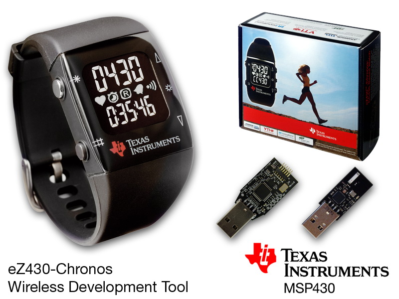

Отладочный набор Texas Instruments EZ430-CHRONOS-433
EZ430-CHRONOS-433 – высокоинтегрированная платформа разработки беспроводных приложений на базе системы на кристалле CC430F6137, выполненная в форм-факторе спортивных наручных часов.
Может быть использована в качестве справочной платформы для систем часов, для систем беспроводных датчиков и беспроводного сбора данных.
CC430F6137 – система на кристалле на базе ядра MS430со встроенным многоканальным RF трансивером субгигагерцового диапазона, специально разработана для применения в беспроводных приложениях с малым энергопотреблением. Данная отладочная платформа использует возможности встроенного в микроконтроллер контроллера сегментного LCD. Кроме того, интегрированы датчик давления, датчик температуры, 3-осевой акселерометр, система контроля напряжения батареи. Интегрированные возможности беспроводной коммуникации позволяют данной платформе выступать в качестве центрального модуля, позволяет реализовать различные устройства на базе беспроводных сенсоров (шагомер, монитор сердечного ритма, измеритель расстояния).
В состав набора также входит USB программатор eZ430 с отладочным интерфейсом для возможности разработки и отладки собственных приложений, а также беспроводная точка доступа на базе микроконтроллера СС1111.
