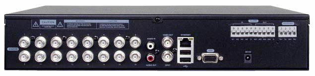

Видеорегистратор MicroDigital MDR16700
Технические характеристики  видеорегистраторов серии MDRx700
Значения
MDR4700
MDR8700
MDR16700
Алгоритм сжатия
H.264
Операционная система
Embedded Linux
Встроенное ПО
ОС Linux во флэш-памяти
Стандарт видеосигнала
NTSC или PAL (автоматический выбор)
Видео вход
4 композитных
входа BNC
8 композитных
входов BNC
16 композитных
входов BNC
Видео выход
1 BNC
Сквозной выход
1 BNC
VGA выход
1 VGA
Режим чередования экранов
Да
Максимальная
скорость записи
(CIF)
NTSC
120 к/с
240 к/с
480 к/с
PAL
100 к/с
200 к/с
400 к/с
Максимальная
скорость записи
(Half D1)
NTSC
120 к/с
120 к/с
240 к/с
PAL
100 к/с
100 к/с
200 к/с
Максимальная
скорость записи
(Full D1)
NTSC
60 к/с
60 к/с
120 к/с
PAL
50 к/с
50 к/с
100 к/с
Аудио вход
1 вход (RCA Jack)
Аудио выход
1 выход (RCA Jack)
Ethernet
10/100 Мбит/с Ethernet (RJ-45)
Управление пропускной
способностью сети
56 Кбит/с … без ограничения
Видеопоток
Двойной
Вход тревоги
4 (ТТЛ) программируются как  НЗ или НР
Выход тревоги
Интерфейс USB
4 (2 на лицевой панели, 2 на задней)
Поиск
(По дате/времени, календарю, событию)
Да
Графический интерфейс пользователя
Да
Устройства управления
Клавиатура, мышь, джойстик, ПДУ
Формат архивных файлов
EXE (видео) / JPEG (изображение)
Сервер NTP
Да
Среднеевропейской время
Да
Автоматическая установка
временной зоны
Да
Качество записи
Сверхвысокое / Высокое / Стандарт
Режимы записи
По расписанию / По тревоге / По детекции
движения / В чрезвычайной ситуации
Предтревога
До 3-х час (программируется пользователем)
Детектор движения
Да (22 × 15)
Управление воспроизведением
×1, ×2, ×4, ×8, ×16, ×32, ×64, Extreme
Управление PTZ
Последовательный порт RS-485/422
Последовательная вставка POS/ATM
До 4 каналов через USB
Языки меню
Английский, датский, китайский (традиционный),
японский, корейский, итальянский, польский,
русский, китайский (упрощенный), тайский,
турецкий, испанский, французский, чешский,
немецкий, фарси, португальский, хорватский
Сетевой клиент 3G мобильных устройств
MS Windows Mobile Professional 6.1 или 6.5 /
Android / iPhone (рекомендуется)
Основной накопитель
SATA HDD
(дополнительно до 2+1 , всего 4 ТБайт)
Устройства резервного копирования
Встроенный DVD-RW, карта Memory Stick
Габариты
350 × 65 × 350 мм
Условия эксплуатации
Температура
5 …40°C
Влажность
0% … 90%
Сетевой адаптер
12 В DC, 5 А
Потребляемая мощность
Не более 27 Вт
Соответствие стандартам организаций
FCC / CE
Основные параметры видеорегистратора
ПараметрЗначение
Типцифровой
Число каналов16
Исполнениенастольный
Каналы передачипрямое подключение
