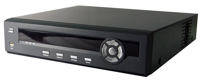

Видеорегистратор Huviron SK-R312/4L
ПроизводительHuviron
СерияSK-R3L
МодельSK-R312/4L
4/8-канальные триплексные цифровые видеорегистраторы
Основные особенности видеорегистраторов серии SK-R3L:
  • Недорогие 4/8-канальные видеорегистраторы с непревзойденной производительностью и стабильностью
  • Усовершенствованный аппаратный кодек MPEG4 для записи и передачи по сети
  • Скорость записи 240/200 к/с (CIF), 120/100 к/с (Half-D1), 60/50 к/с (Full D1)
  • Управление с помощью ИК ПДУ, USB-мыши
  • Независимая установка разрешения записи и параметров кадра для каждого канала
