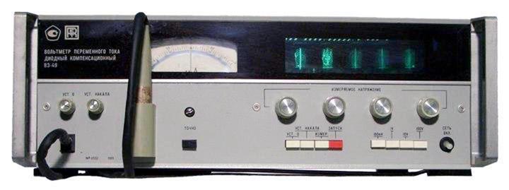

Вольтметр В3-49 обеспечивает точное измерение среднеквадратического значения напряжения переменного тока синусоидальной формы.
Контест
В3-49164 045 ₽
Прибор В3-49 используется в лабораториях поверки измерительной аппаратуры и в производстве в качестве широкополосного образцового вольтметра для калибровки и градуировки электронных вольтметров переменного тока, генераторов синусоидальных сигналов и других электронных измерительных приборов.
Дистанционное управление, выдача сигналов разбаланса и результатов измерения в двоично-десятичном коде 8-4-2-1 позволяет использовать вольтметр В3-49 в системах автоматического контроля и регулирования.

Технические характеристики В3-49
Значения
Диапазон измерения напряжений
10 мВ …100 В
с дискретностью 10–4 от конечного значения поддиапазона
(10…100 мВ / 0.1…1 / 1…10 / 10…100 В)
Диапазон частот
20 Гц … 1000 МГц
Диапазон нормальной области частот
измеряемых переменных напряжений
20 Гц … 10 МГц
Погрешность измерения в нормальной области частот
± [0.2+(0.08/Ux)] %
Диапазон рабочей области частот
10 … 1000 МГц
в рабочей области частот
в процентах от Uх
при использовании
неаттестованных диодов
±[0.2+(0.08/Ux)+0.008 f]
при использовании
±[0.2+(0.08/Ux)+0.0035 f], где f – частота, МГц
Входное сопротивление (на частоте 100 МГц)
80 кОм
Входная емкость
1.5 пФ
Вывод информации на ЦПУ в двоично-десятичном коде
8-4-2-1
Питание
220 В, 50 Гц
Потребляемая мощность
65 В·А
Габаритные размеры
490 × 175 × 475 мм
Масса
20 кг
