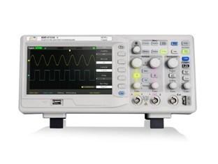

Осциллограф цифровой запоминающий АКИП-4115/5
ПроизводительАКИП
СерияАКИП-4115
МодельАКИП-4115/5
Основные особенности осциллографов серии АКИП-4115:
Количество каналов: 2 Полоса пропускания 150 МГц
ПРИНЦИП

Технические характеристики осциллографов серии АКИП-4115
Характеристики
4115/1
4115/2
4115/3
4115/4
4115/5
4115/6
Канал
вертикального
отклонения
Число каналов
2
2
2
2
2
2
Полоса пропускания
(–3 дБ)
0…25 МГц
0…40 МГц
0…60 МГц
0…100 МГц
0…150 МГц
0…200 МГц
Коэффициент
отклонения (Коткл.)
2 мВ/дел.
… 10 В/дел
Погрешность
установки Коткл.
±3%
Время нарастания
(не более)
14 нс
8.8 нс
5.8 нс
3.5 нс
2.3 нс
1.8 нс
Входной импеданс
1 МОм / 17 пФ
Максимальное
входное напряжение
400 В пик-пик (×10); кат I
Связь по входу
Открытый, закрытый, земля
Коэффициент деления
1×, 10×, 100×, 1000×
Канал
горизонтального
отклонения
Коэффициент
развертки (Кразв.)
25 нс…
50 с/дел
10 нс…
50 с/дел
5 нс…
50с/дел
2.5 нс…
50 с/дел
Погрешность
установки Кразв.
0.01%
Режимы работы
Основной, окно, ZOOM окна, самописец, X-Y
Синхронизация
Источники синхросигнала
Каналы 1, 2, внешний
Режимы
запуска развертки
Автоколебательный, ждущий
Виды синхронизации
Фронт/срез, длительность, ТВ, время нарастания/спада, попеременно (ALT)
Аналого-
цифровое
преобразование
Разрешение по вертикали
8 бит
Максимальная
частота дискретизации
500 МГц
500 МГц на канал
(1 ГГц при объединении)
1 ГГц
на канал
Эквивалентная
До 50 ГГц на канал (ручной выбор)
Интерполяция
Линейная, Sin X/X
Объем
памяти
на канал
быстрая
память
20 К (40 К при объединении каналов)
5 К
длинная
память
1 Мб (2 Мб при объединении каналов)
Режимы сбора данных
Стандартная выборка, усреднение (4 /…/ 256), пиковый детектор 10 нс,
накопление (1 с, 2 с, 5 с, бесконечн., выкл.), самописец (от 100 мс/дел)
Курсорные
измерения
Режим ручной,
автоизмерения,
трек (слежение)
ΔU; ΔT; 1/ΔT
Автоматические
измерения
По вертикали
Пик-пик, амплитуда, макс., мин., «высокий» уровень, «низкий» уровень,
среднее, среднеквадратич., выбросы на вершине и в паузе
По горизонтали
Частота; период; время нарастания и спада; +/- ширина импульса,
+/- скважность, фаза
Измерение задержки
8 видов (фаза и время): FRR, FRF, FFR, FFF, LRR, LRF, LFR, LFF
Дополнительные
возможности
Интерфейс
На передней панели: USB для сохранения данных,
на задней панели: USB для дистанционного управления
Математика
Сложение, вычитание, умножение, деление, БПФ (на участке 1 Кб),
цифровые фильтры (ФВЧ, ФНЧ, полосовой, режекторный)
Документирование
результатов
Возможность сохранения 20 осциллограмм, 20 профилей настроек,
2 шаблонов допуск, контроля. Регистрация в памяти до 2500 кадров
с регулируемой скоростью записи и воспроизведения.
Общие данные
ЖК-дисплей
Тип
TFT цветной, 480×234 точки (8×18 дел.)
Диагональ
14.5 см
17.8 см
Напряжение питания
100…240 В (± 10 %), 50 Гц
Габаритные размеры, мм
305×154×133
148×110×399
Масса
2.4 кг
Комплект поставки
Шнур питания (1), делитель 1:1/1:10 (2), руководство по эксплуатации (1),
ПО EasyScope3.0/АКИП (1CD)
Основные параметры осциллографа
ПараметрЗначение
Типцифровой
Исполнениенастольный
Число каналов2
Полоса пропускания, МГц150
АКИП4115/5, АКИП 4115/5
