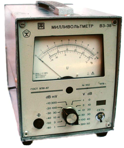

Милливольтметры серии ВЗ-38 предназначены для измерения напряжения переменного тока от 0.1 мВ до 300 В в диапазоне частот от 20 Гц до 5 МГц.

  • Полюбопытствовал самому измерить параметры старого аппарата этого типа. В целом всё совпадает по электрическим свойствам, но по остальным существенные расхождения. Милливольтметр В3-38 выпуска 1975 года. Вес - 3,5 кг. Потребляемая мощность от сети около 6,5 вт. Возможно, это всё же аппарат В3-38А, хотя на корпусе и в документации к нему стоит именно название В3-38. Размеры также соответствуют аппарату В3-38А. Привожу попутно ещё замечание. При подключении внешнего делителя напряжения типа ДН - 109 от милливольтметра В3-41 частотный диапазон достигает 7 мГц с погрешностью 10% на малых пределах измерения до 1 в. Вообще вызывает удивление сам факт того, что измерительный аппарат полностью исправен и соответствует всем нормам и ТУ, имея такой солидный возраст ( почти 40 лет), что почти на порядок превышает время нормальной эксплуатации, предусмотренное в те времена заводом - производителем. Volodimir. 03.01.15
