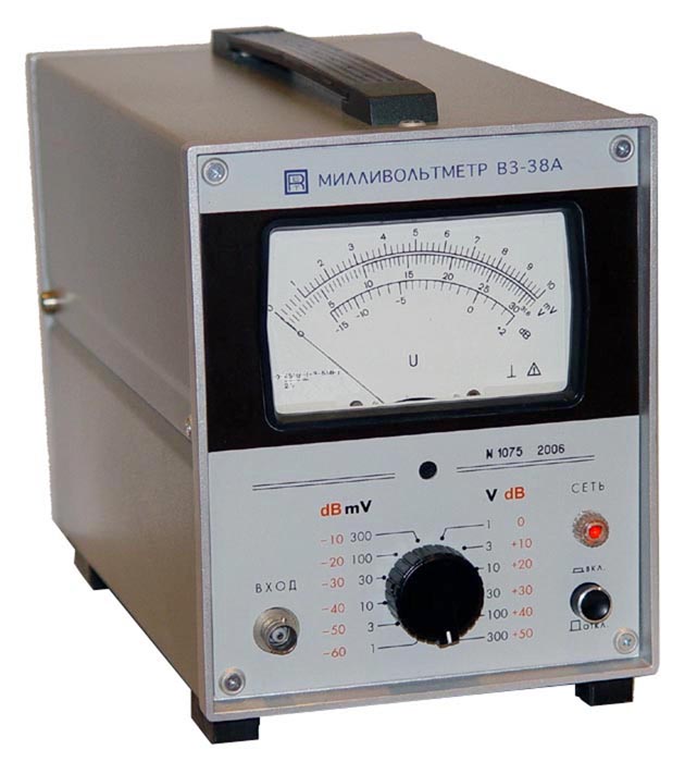

Милливольтметры серии ВЗ-38 предназначены для измерения напряжения переменного тока от 0.1 мВ до 300 В в диапазоне частот от 20 Гц до 5 МГц.
Вольтметр постоянного, переменного, импульсного тока
Контест
В3-38А28 800 ₽
ПриСТ
Россия и страны СНГ
В3-38Апо запросу
Шкалы приборов проградуированы в среднеквадратических значениях синусоидального напряжения и децибелах.
В приборах ВЗ-38Б и ВЗ-38В имеется преобразователь среднеквадратического значения переменного напряжения синусоидальной формы в пропорциональное постоянное напряжение.
