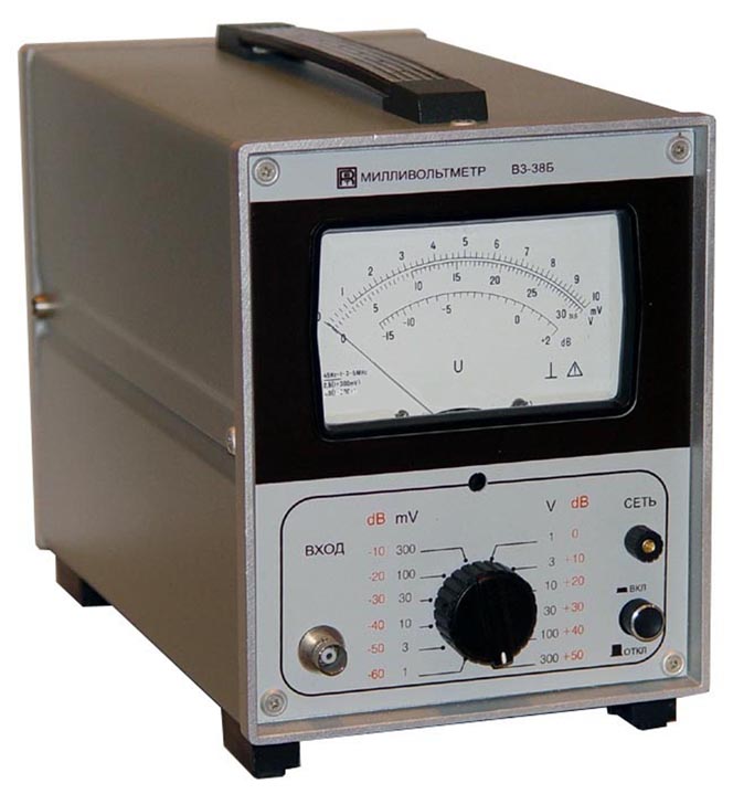

Милливольтметры серии ВЗ-38 предназначены для измерения напряжения переменного тока от 0.1 мВ до 300 В в диапазоне частот от 20 Гц до 5 МГц.
Диапазон напряжений: 100 мкВ - 300 В, Диапазон частот: 20 Гц - 5 МГц.

Шкалы приборов проградуированы в среднеквадратических значениях синусоидального напряжения и децибелах.
В приборах ВЗ-38Б и ВЗ-38В имеется преобразователь среднеквадратического значения переменного напряжения синусоидальной формы в пропорциональное постоянное напряжение.

Технические характеристики милливольтметров серии В3-38
Характеристики
Значения
В3-38
В3-38А
В3-38Б
В3-38В
Переменное
напряжение
Диапазон напряжений
100 мкВ…300 В
Предел измерения
1 мВ/…/300 В (12 поддиапазонов, шаг 1-3)
Диапазон
частот
Нормальная
область
45 Гц…1 МГц
Рабочие
области
20 Гц…45 Гц
1 МГц…3 МГц
3 МГц…5 МГц
Погрешность
измерения,
не более
В диапазонах
45 Гц…1 МГц
2.5…4%
2.5%
± 2%
(для
гармонических
колебаний)
20 Гц…45 Гц
4%
1 МГц…3 МГц
4%
3 МГц…5 МГц
6%
Частота градуировки
1 кГц
Входной
импеданс
На пределах
1 мВ/…/300 мВ
5 МОм / 30 пФ
4 МОм / 25 пФ
1 В/…/300 В
4 МОм / 15 пФ
5 МОм / 15 пФ
Преобразователь
напряжения ~/=
Выходное напряжение
(1000 ±25) мВ
(1000 ±20) мВ
Выходное сопротивление
1 кОм ±10%
Широкополосный
усилитель
Максимальное
выходное напряжение
(100 ±20) мВ
Дисплей
Тип индикаторов
Стрелочный
Цифровой
Формат индикации
3½ разряда
Общие данные
Напряжение питания
220 В ±10%, 50 Гц
Потребляемая мощность
10 В·А
6 В·А
5.5 В·А
Габаритные размеры
150×205×300 мм
152×206×275 мм
155×209×278 мм
Масса
5 кг
3.2 кг
3 кг
2.5 кг
Основные параметры вольтметра
ПараметрЗначение
Тип индикациистрелочный
Выбор пределов измеренийручной
Исполнениенастольный
Измеряемые параметрынапряжение переменное
