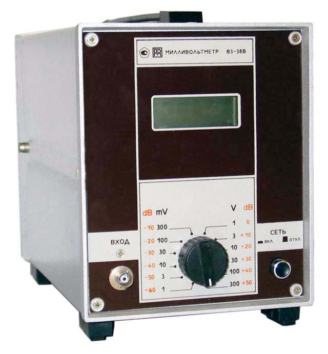

Милливольтметры серии ВЗ-38 предназначены для измерения напряжения переменного тока от 0.1 мВ до 300 В в диапазоне частот от 20 Гц до 5 МГц.
В3-38В Вольтметр лабораторный, 100мкВ - 300В, Диапазон частот 20Гц - 5МГц, среднеквадратичное значение переменного напряжения, преобразование перемен.напряжения в пропорциональное пост.напр, Цифровая...
ПРИНЦИП
В3-38В Милливольтметр (4MF0RA8HP)9 000 ₽
Контест
В3-38В10 454 ₽
Шкалы приборов проградуированы в среднеквадратических значениях синусоидального напряжения и децибелах.
В приборах ВЗ-38Б и ВЗ-38В имеется преобразователь среднеквадратического значения переменного напряжения синусоидальной формы в пропорциональное постоянное напряжение.
