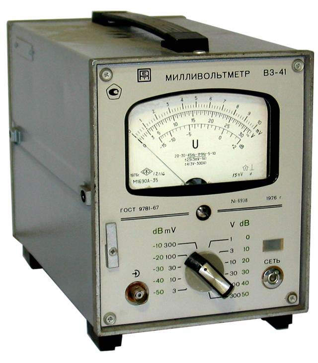

Милливольтметр В3-41 предназначен для измерения синусоидального напряжения переменного тока от 0.3 мВ до 300 В в диапазоне частот от 20 Гц до 10 МГц.
Контест
В3-4133 235 ₽
Показания прибора пропорциональны среднему значению, а шкала проградуирована в эффективных значениях синусоидального напряжения. Прибор имеет отдельную шкалу, проградуированную в децибелах. Уровень «0» децибел равен 0.775 В. Прибор может быть использован в качестве преобразователя переменного напряжения в постоянное по уровню эффективного значения синусоидального напряжения.
К прибору придается делитель ДН-109 с коэффициентом деления 1:10, позволяющий уменьшить емкость, подводимую к точке измерения.

Технические характеристики В3-41
Значения
Диапазон измерения напряжений
0.3 мВ … 300 В
Поддиапазоны
3 / 10 / 30 / 100 / 300 мВ / 1 / 3 / 10 / 30 / 100 и 300 В
Диапазон частот
Рабочий
20 Гц … 10 МГц
Нормальный
45 Гц … 1 МГц
Входное сопротивление
Не менее 4 МОм
и не менее 1 МОм с делителем ДН-109
Основная погрешность прибора
Не более ±2.5%
Преобразователь
напряжения
Выходное напряжение
1 В
Выходное сопротивление
Не менее 1 кОм
Широкополосный
усилитель
Выходное напряжение
150 мВ ±15%
50 Ом
Питание
220 В, 50 или 400 Гц
Потребляемая мощность
15 В·А
Масса
6 кг
Габариты
170 × 206 × 328 мм
