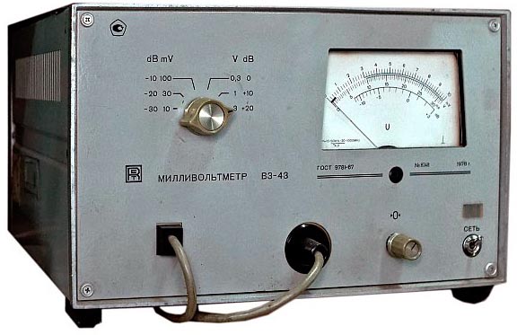

Милливольтметр Пунане-Рэт В3-43
Милливольтметр ВЗ-43 предназначен для измерения напряжения переменного тока от 3 мВ до 3 В в области частот от 10 кГц до 1 ГГц и при измерении с внешним делителем напряжения от 3 до 300 В в области частот от 100 кГц до 300 МГц в лабораторных и цеховых условиях.
Шкала прибора проградуирована в эффективных значениях синусоидального напряжения и в децибелах.
