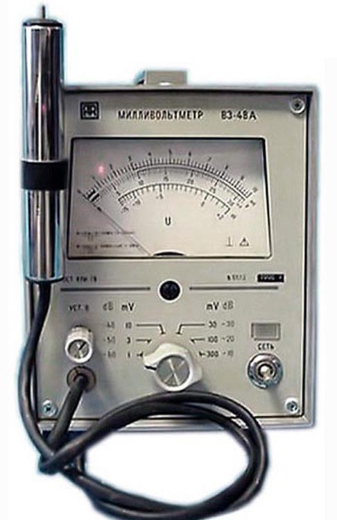

Милливольтметр Пунане-Рэт В3-48А
Милливольтметр среднеквадратических значений ВЗ-48А предназначен для измерения среднеквадратического значения напряжения произвольной формы и для преобразования среднеквадратического значения напряжения произвольной формы в пропорциональное постоянное напряжение.
В3-48А Вольтметр лабораторный Измеритель-преобразователь среднеквадратического значения напряжения, Диапазон 300мкВ - 300В

Прибор имеет выход широкополосного усилителя.
Прибор имеет отдельную шкалу, проградуированную в децибелах.
Уровень «0» децибел равен 0.775 В.
