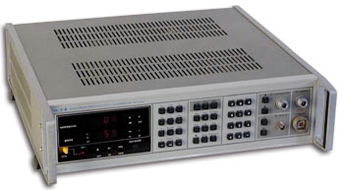

Вольтметр В4-24/1 предназначен для измерения амплитудных и мгновенных значений напряжений повторяющихся и однократных сигналов импульсной и импульсно-модулированной формы, а также переменных сигналов как гармонической, так и сильно искаженной формы с одновременным измерением амплитудных и временных параметров, напряжений постоянного тока обеих полярностей.
Импульсный вольтметр 0,1 - 1000 В; - 700 МГц Заменяет: В4-3, В4-6, В4-12, В4-13, В4-14, В4-17, РВ4-17, В4-19, В4-20, В9-5,...
Контест
В4-24/1384 000 ₽
ПРИНЦИП
Вольтметр В4-24/1 (4MF0RA8XK)661 360 ₽
Отличительной особенностью прибора является широкая полоса пропускания 700 МГц при высокой точности (основная погрешность 0.5 %) и скорости измерений до 105 изм/с.
Прибор может использоваться как быстродействующий аналого-цифровой преобразователь и дискретизатор сигналов, а при использовании внешнего дисплея и как широкополосный стробоскопический цифровой осциллограф с возможностью точного измерения амплитудных и временных параметров сигнала.
Широкий динамический диапазон измерения напряжений (от 1 мВ до 1000 В) обеспечивают придаваемые к прибору стробоскопический пробник с делителями-насадками 1:10; 1:100 и выносной масштабный усилитель с электронным переключением пределов измерений в комплекте с делителем-насадкой 1:10.
Встроенный в прибор микропроцессор осуществляет управление режимами работы прибора как при задании их с передней панели, так и через интерфейс КОП, осуществляет самодиагностику прибора.
Вычислительные функции, осуществляемые микропроцессором, характерны для быстродействующих вольтметров.
Помимо измерения напряжений в абсолютных величинах, измерения осуществляются в процентах и децибелах относительно устанавливаемого уровня, проводится усреднение результатов за выбранное число измерений, определение экстремальных значений, длительности и других параметров импульсов. При этом возможны жесткие условия эксплуатации прибора.

Технические характеристики В4-24/1
Значения
Полоса пропускания
0...700 МГц
Входное
сопротивление
согласованный вход
50 Ом
со стробоскопическим пробником на входе
100 кОм
с программируемым масштабным усилителем на входе
1 МОм
Диапазон измерения напряжения
1 мВ … 1000 В
Основная погрешность измерения
±0.5%
Диапазон длительностей измеряемых импульсов
10 нс … 10 с
Питание от сети переменного тока
220 В / 50 Гц; 220 В/ 400 Гц
Потребляемая мощность
75 В·А
Габаритные размеры
488 × 133 × 478 мм
Масса
Не более 11 кг
Диапазон рабочих температур
5 … 40 °С
