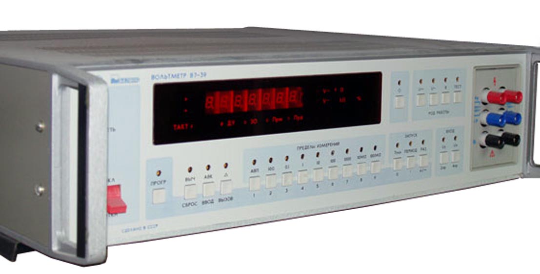

Вольтметр универсальный Белвар В7-39
 Вольтметр универсальный. Предназначен для измерения основных электрических величин:

  • напряжения постоянного тока;
  • среднеквадратического значения синусоидального напряжения;
  • сопротивления постоянному току.
Основные особенности вольтметра В7-39:
  • Вольтметр обеспечивает математическую и логическую обработку по семи программам
  • Обеспечивает интерфейс по КОП

Технические характеристики В7-39
Значения
Напряжение
постоянного тока
Диапазоны измерения
1 мкВ … 1 кВ
Предел измерений
0.1В / 1 В / 10 В / 100 В / 1000 В
Погрешность
На пределе 0.1 В
±[0.015+0.005•(Uп/Uх-1)]%
На пределах 1 В/10 В/100 В/1000 В
±[0.01+0.001•(Uк/Uх-1)]%
Среднеквадратическое
напряжение
переменного тока
Диапазоны измерений
10 мВ … 750 В
Предел измерений
1 В / 10 В / 100 В / 750 В
Погрешность
На пределах
При частоте
На всех
20 Гц…60 Гц
±[0.4+0.1•(Uп/Uх-1)]%
1 В/10 В
60 Гц…20 кГц
±[0.15+0.1•(Uп/Uх-1)]%
100 кГц…300 кГц
±[2.5+0.4•(Uп/Uх-1)]%
300 кГц…1000 кГц
100 В/750 В
60 Гц…20 кГц
±[0.25+0.6•(Uп/Uх-1)]%
1 В/10 В/100 В
20 кГц…100 кГц
±[0.6+0.2•(Uп/Uх-1)]%
Диапазон частот
20 Гц … 1 МГц
Сопротивление
постоянному току
Диапазоны измерения
0.1 мОм … 100 МОм
Предел измерений
10 Ом / 100 Ом / 1 кОм / 10 кОм /
100 кОм / 1 МОм / 10 МОм / 100 МОм
Погрешность
На пределе
10 Ом
±[0.01+0.006•(Rп/Rх-1)]%
100 Ом
±[0.01+0.004•(Rп/Rх-1)]%
1 кОм
±[0.006+0.001•(Rп/Rх-1)]%
10 кОм
±[0.01+0.001•(Rп/Rх-1)]%
100 кОм
±[0.01+0.003•(Rп/Rх-1)]%
1 МОм
±[0.02+0.002•(Rп/Rх-1)]%
10 МОм
±[0.04+0.005•(Rп/Rх-1)]%
100 МОм
±[0.1+0.001•(Rп/Rх-1)]%
Входное
сопротивление
и емкость
При измерении
напряжения
постоянного тока
На пределе 0.1 В
≥ 1 ГОм
≥ 10 ГОм
На пределах 100 В/1 кВ
10 МОм ± 50 кОм
Емкость
60 пФ
Общие данные
Питание
От сети 220 В / 50…60 Гц
Габаритные размеры
488 × 133 × 475 мм
Масса
14 кг
