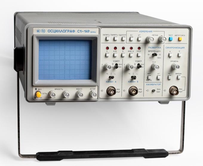

Осциллограф Электроаппарат С1-149
Двухканальный осциллограф С1-149 со встроенным контроллером и знакогенератором позволяет исследовать электрические сигналы путем визуального наблюдения и измерения амплитудных и временных параметров в полосе частот до 50 МГц амплитудой до 250 В.
2 канала 40МГц Прибор С1-149М характеризуется удобством в работе и при обслуживании, прочностью конструкции, высокой временной и температурной стабильностью, небольшим весом...

Основные особенности осциллографа С1-149:
  • простота эксплуатации и широкие функциональные возможности
  • автоматическая установка размеров изображения в пределах рабочей части экрана
  • цифровое запоминание
  • цифровое измерение амплитудных и временных параметров сигналов с выводом результатов измерения в буквенно-цифровом виде на экране ЭЛТ
  • самодиагностика и тестирование
  • наблюдение сигналов по каналам А и Б, суммы А + Б в любом сочетании
  • инвертирование сигнала в канале Б
  • переключение каналов поочередно и прерывисто
  • автоматическое переключение коэффициентов отклонения при подключении делителя 1:10
  • выдача информации о положении органов управления на экран ЭЛТ
