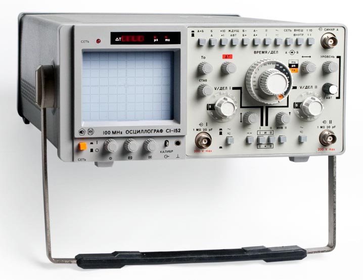

Осциллограф Электроаппарат С1-152
Осциллограф С1-152 предназначен для исследования формы непрерывных и импульсных сигналов путем измерения их амплитудных и временных параметров в диапазоне напряжений от 6 мВ до 40 В (размах) (с делителем 1:10 до 200 В) и длительностей от 15 нс до 1 с.

Наличие двух разверток (основной «А» и задержанной «Б») обеспечивает наблюдение сигнала одновременно в двух масштабах времени и измерение временных интервалов методом двойной задержки с повышенной точностью индикации результатов измерения на цифровом табло.
