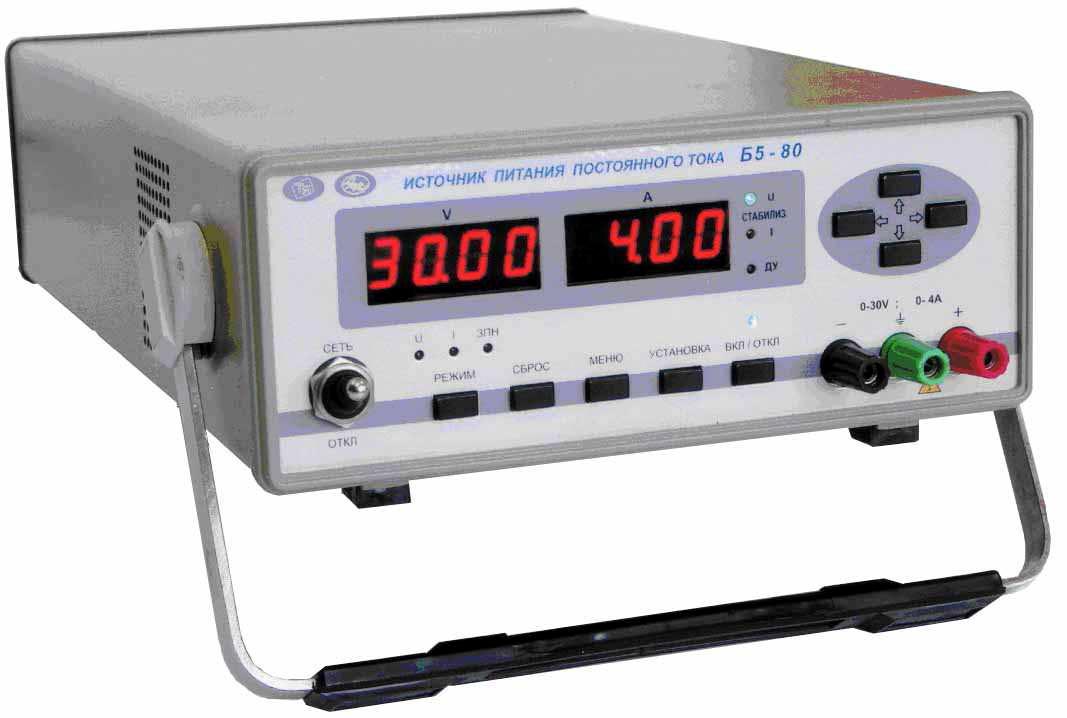

Источники питания постоянного тока серии Б5-80/81/82 являются линейными программируемыми приборами и предназначены для питания радиотехнических устройств, стабилизированным постоянным напряжением и током.
Источник питания Техноякс Б5-80
