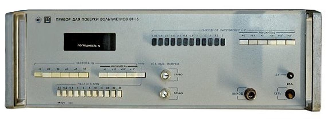

Прибор для поверки вольтметров Пунане-Рэт В1-16
В1-16 калибратор предназначен для определения погрешности широкополосных вольтметров и используется в качестве многозначной меры напряжения для градуировки различных приборов в лабораторных, производственных и жестких условиях эксплуатации.
Источник калиброванных напряжений В1-16 предназначен для поверки широкополосных вольтметров и используется в качестве многозначной меры напряжении для градуировки различных приборов.

В приборе предусмотрены дистанционный выбор фиксированной частоты и поминального значения выходного напряжения, а также вывод информации в коде 1-2-4-8 на ЦПУ.
Отсчет погрешности поверяемого вольтметра осуществляется с помощью встроенного цифрового вольтметра, показывающего разность между номинальным и установленным значениями опорного напряжения в процентах.
