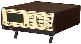

Прецизионный милливольтметр Эталон В2-99
Прецизионный милливольтметр предназначен для измерения постоянного напряжения в диапазоне от –300 мВ до 300 мВ и статистической обработки результатов измерений.
Милливольтметр может использоваться в лабораториях государственных метрологических служб и метрологических служб юридических лиц для проведения точных измерений напряжения.
Метрологические характеристики милливольтметра обеспечивают возможность проведения поверки и градуировки образцовых термоэлектрических преобразователей 2-го и 3-го разрядов, всех типов рабочих термоэлектрических преобразователей и термометров сопротивления в составе поверочных установок (например в установке УПСТ-2М).
Прецизионный милливольтметр может работать под управлением персонального компьютера.
Управление осуществляется по интерфейсу RS-232. В режиме дистанционного управления милливольтметр выполняет все команды переключения режимов, поступающие от персонального компьютера, а также передает на персональный компьютер результаты измерения. Для этих целей разработано программное обеспечение, которое входит в комплект поставки прецизионного милливольтметра.
