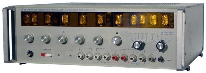

В1-12 Предназначен для поверки измерительной аппаратуры постоянного тока (цифровых вольтметров, аналого-цифровых и цифро-аналоговых преобразователей, миллиамперметров, измерительных усилителей, делителей напряжения и т.п.), а также для измерений постоянных напряжений дифференциальным методом.
Прибор В1-12 предназначен для поверки цифровых вольтметров и аналого-цифровых преобразователей постоянного тока, а также для точных измерений напряжений постоянного тока дифференциальным методом....

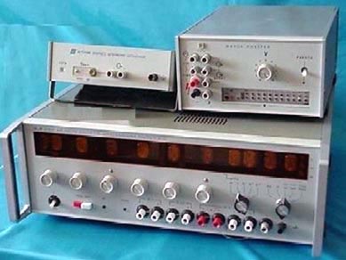

Поверка прибора В1-12 обеспечивается с помощью автономного источника опорного напряжения (ИОНА) и блока поверки, входящих в комплект поставки.
Возможно повышение точности посредством калибровки прибора по внешней мере э.д.с. более высокого класса, чем ИОНА.
