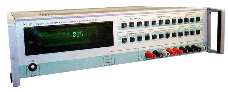

Прибор обладает возможностью автоматического выбора пределов измерения, имеет встроенную микро-ЭВМ, благодаря чему может быть произведена математическая и статистическая обработка результатов измерений, автоматически производится калибровка прибора.
Имеется система автотестирования и самодиагностики.
Прибор может агрегатироваться в информационно-измерительные системы через канал общего пользования.

Технические характеристики В1-18
Значения
Диапазон
воспроизводимых напряжений
На клеммах основного выхода
±(1 мкВ … 11.999999 В)
На клеммах ослабляющего выхода
±(0.01 мкВ … 119.99999 мВ)
Диапазон измеряемых напряжений
±(0.1 мкВ … 1000 В)
Основная
погрешность,
не более
±(ppm от U + ppm от Uп)
где U – измеряемое (воспроизводимое) напряжение,
Uп – предел устанавливаемых (измеряемых) напряжений,
ppm – миллионная доля
Воспроизведения
напряжения
На пределе 10 В
2+1 ppm
На пределе 0.1 В
20+2 ppm
Измерения
напряжения
На пределе 10 В
2+0.8 ppm
На пределе 100 В
10+0.8 ppm
На пределе 1000 В
15+0.8 ppm
Входное сопротивление прибора,
не менее
На пределе 10 В
10 ГОм
На пределе 100 В
1 МОм
На пределе 1000 В
10 МОм
Выходное сопротивление прибора,
не более
Основного выхода
500 мкОм
Ослабляющего выхода
40 Ом
Время установления выходного напряжения
1.5 с
Время измерения напряжения
4 с
Напряжение питающей сети
220 В / 50 Гц
Потребляемая мощность
100 В·А
Условия эксплуатации
Температура окружающего воздуха
+5 … +40 °С
Относительная влажность воздуха
До 80% при температуре до 25 °С
Масса прибора
19 кг
Габариты прибора
575 × 488 × 135 мм
