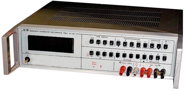

Прибор для поверки вольтметров и калибраторов Прибой В1-18/1
В1-18/1 предназначен для поверки, калибровки и метрологических исследований широкой номенклатуры приборов и устройств постоянного тока в составе автоматизированных систем или автономно.

Наличие внутринриприборной микроЭВМ расширяет функциональные и сервисные возможности прибора за счет математической обработки измерений, автоколибровки, диагностики неисправностей и метрологических отказов.
Основные особенности прибора В1-18/1:
- Измерение приращений напряжения постоянного тока в абсолютных (В) и относителеных (%) единицах в трех поддиапазонах 10, 100, 1000 В с аналоговым выходом на внешний самопишущий прибор
 - В комплекте с преобразователем напряжения B9-12 обеспечвается расширение диапазона воспроизводимых напряжений постоянного тока до 1000 В
 - воспроизведение силы постоянного тока в диапазоне 0.01…100 мА
Технические характеристики В1-18/1
             Параметры  |
             Значения  |
             Диапазон воспроизводимых напряжений  |
             ±(1 мкВ … 11.999999 В)  |
             Диапазон измеряемых напряжений  |
             ±(0.1 мкВ … 1000 В)  |
             Основная погрешность,  |
             ppm от U + ppm от Uп)  |
             Воспроизведения напряжения  |
             На пределе 10 В  |
             2+0.8 ppm  |
             Измерения напряжения  |
             На пределе 10 В  |
             2+0.8 ppm  |
             На пределе 100 В  |
             10+0.8 ppm  |
             На пределе 1000 В  |
             16+0.8 ppm  |
             Входное сопротивление прибора, не менее  |
             На пределе 10 В  |
             10 ГОм  |
             На пределе 100 В  |
             1 МОм  |
             На пределе 1000 В  |
             10 МОм  |
             Время измерения напряжения, не более  |
             10 с  |
             Максимально допустимый ток нагрузки  |
             20 мА  |
             Напряжение питающей сети  |
             220 В / 50 Гц  |
             Потребляемая мощность  |
             80 В·А  |
             Масса  |
             16.8 кг  |
             Габариты  |
             490 × 135 × 558 мм  |
