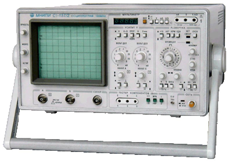

Осциллограф МНИПИ С1-157/2
ПроизводительМНИПИ
СерияС1-157
МодельС1-157/2, C1-157/2
Серия осциллографов С1-157 предназначена для исследования периодических электрических сигналов путем визуального наблюдения и измерения их амплитудных и временных параметров по шкале экрана ЭЛТ в полосе частот 0…100 МГц.
Контест
С1-157/2376 656 ₽
Кроме того, осциллографы позволяют измерять параметры двух- и трехполюсников при помощи встроенного тестера компонентов и наблюдения ВАХ полупроводниковых приборов.
При исследовании двухполюсников тестер позволяет:
  • проводить измерения по ВАХ,
  • проверять исправность отдельных диодов, стабилитронов (до 12 В), светодиодов, туннельных диодов, переходов Э-Б, Б-К биполярных, И-З, С-З полевых транзисторов,
  • проверять исправность p-n переходов путем сравнения с аналогичными в исправной схеме,
  • прозванивать цепи.
При исследовании трехполюсников:
  • наблюдать выходные ВАХ биполярных транзисторов малой и средней мощности в прямом и инверсном режимах,
  • определять статический коэффициент передачи в схеме с ОЭ,
  • коэффициент передачи в инверсном режиме,
  • напряжение Эрли,
  • пробивные напряжения p-n переходов,
  • по выходным ВАХ полевых транзисторов малой мощности определять начальный ток стока, напряжение отсечки, крутизну ВАХ.
Тестер удобен при входном контроле полупроводниковых приборов и подборе транзисторов в согласованные пары.
В серии три осциллографа, отличающихся дополнительными функциями:
Прибор
С1-157
С1-157/1
С1-157/2
Тип
Аналоговый
Аналого-цифровой
Аналоговый
Дополнительные
функции
Тестер компонентов
Цифровой режим измерения
Мультиметр
Основные особенности осциллографов серии С1-157:
  • Полоса пропускания 0…100 МГц
  • Два канала
  • Режим X-Y выхода с калибровкой коэффициента отклонения
  • Модуляция яркости луча (Z-вход)
  • Встроенный тестер компонентов
  • Выход (Z-выход) положительного импульса прямого входа
  • Блок цифрового преобразования сигналов (С1-157/1)
  • Размер памяти 512 байт/канал (С1-157/1)
  • 8 разрядов, 50 Мвыб/с (С1-157/1)
  • Курсорные измерения ΔТ, ΔU (С1-157/1)
  • Встроенный мультиметр: 3.5 разряда, СИД (С1-157/2)
Технические характеристики осциллографов серии С1-157
Характеристики осциллографа
Значения
Вертикальное
отклонение
Число каналов
2
Полоса пропускания
0 … 100 МГц
Коэффициенты отклонения
5 мВ/дел … 5 В/дел (шаг 1-2-5)
Погрешность установки
±3%
Время нарастания ПХ
≤ 3.5 нс
Входной импеданс
Без делителя
1 МОм || 25 пФ
С делителем 1:10
10 МОм || 12 пФ
Входное
напряжение
С открытым входом
≤ 90 В
С закрытым входом
≤ 100 В
С делителем 1:10
≤ 250 В
Режимы по вертикали
Вход открытый, закрытый, канал1, канал2,
канал2 инвертированный,
каналы 1 и 2 прерывисто/поочередно,
суммирование каналов
Горизонтальное
отклонение
Коэффициенты развертки
20 нс/дел … 0.2 с/дел,
плавное перекрытие в 2.5 раза (шаг 1-2-5)
±4%, с растяжкой ±5%
Растяжка развертки
×10
Режимы развертки
Автоколебательный, ждущий, однократный
Синхронизация
Источники
Канал 1, канал 2, сеть, внешний, фильтры ФНЧ, ФВЧ
Внешняя синхронизация
100 МГц, –, 0.2…10 В
Задержка изображения
Обеспечивает возможность наблюдения
переднего фронта
Режим X-Y
Полоса частот
20 Гц…3 МГц
Коэффициент отклонения
5 мВ/дел … 5 В/дел ±10%
Z-вход
Частотный диапазон
0…3 МГц
Входной импеданс
100 кОм || 50 пФ
Экран
80×100 мм
Встроенный
калибратор
Форма сигнала
Меандр
Частота
(1000 ±10) Гц
Амплитуда
(0.6 ±0.006) В
Питание
220 В ±10%, 50 Гц
Потребляемая мощность
80 В·А
Условия
эксплуатации
Рабочая температура
5 … 40 °С
Влажность
80% при 25 °С
Габаритные размеры
160 × 300 × 385 мм
Масса
7 кг
Характеристики тестера компонентов
Параметры Значения
Ось Х
±12 В
Ось Y
±12 мА
Тестовый ток базы
Ступеньки
0; 20; 40; 60; 80 мкА
Коэффициент деления
1/8
Тестовое напряжение З-И
Ступеньки
0; 2; 4; 6; 8 В
Коэффициент деления
1/8
Характеристики мультиметра
Значения
Напряжение
постоянного тока
Диапазон измерений
1 мВ … 500 В
Пределы измерений
2 / 20 / 200 / 500 В
Погрешность измерений
(±0.1% + 2 ед. мл. раз.)
Напряжение
переменного тока
Диапазон измерений
1 мВ … 500 В
Пределы измерений
±(0.3%+2 ед. мл. раз.) до ±(1%+20 ед. мл. раз.)
в зависимости от частоты
Диапазон частот
40 Гц … 100 кГц
Постоянный ток
Диапазон измерений
1 мА … 2000 мА
Предел измерений
2000 мА
±(0.25% + 2 ед. мл. раз.)
Переменный ток
Диапазон измерений
1 мА … 2000 мА
Предел измерений
2000 мА
±(0.5% + 2 ед. мл. раз.)
Диапазон частот
40 Гц…5 кГц
Сопротивление
Диапазон измерений
10 Ом…2 МОм
Пределы измерений
2 / 20 / 200 / 2000 кОм
±(0.2% + 2 ед. мл. раз.)
Выбор поддиапазона
Автоматический
Формат индикации
3.5 разряда
Тип индикатора
СИД
Основные параметры осциллографа
ПараметрЗначение
Типаналоговый
Исполнениенастольный
Число каналов2
Полоса пропускания, МГц100
Основные параметры мультиметра
ПараметрЗначение
Тип индикациицифровой
Выбор пределов измеренийавтоматический
Измеряемые параметры
  • напряжение постоянное
  • напряжение переменное
  • ток постоянный
  • ток переменный
  • сопротивление
